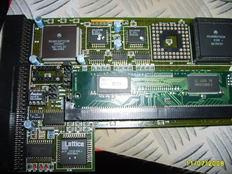

So. Also es handelt sich um eine Mtec T1230/28 RTC. An der Unterseite hängt noch sowas wie ne Batterie Bild 3). Kann da vielleicht irgendwas nicht ok sein?
Hab davon echt keine Ahnung, will das Teil einfach nur zum Laufen bekommen. Ich hoffe Ihr Cracks könnt mir helfen. Besonders die, die selbst eine solche Karte nutzen. Gerade mit den Jumpern.
Danke im voraus ;)

http://amiga.resource.cx/exp/t1230
^da gibt es das Handbuch für die Karte und in dem stehen auch die Jumpersettings.
Ich denke aber eher das Problem liegt woanders, die Batterie sieht übel aus und sollte sofort abgeknippst werden. Eventuell hat sie bereits die Leiterbahnen in ihrer Umgebung zerstört, dann wäre die Karte ein Fall für den Sondermüll (oder eine fähige Hand, die sie wieder reparieren kann).

Also rund um die Batterie sieht alles gut aus, auch unterhalb-. Ist die denn wichtig zum Betrieb der Karte? Oder würde die auch ohne laufen? Hmm nee wohl nicht, dann wär's ja net schlimm wenn sie nicht mehr geht...

Die Batterie versorgt lediglich den Uhrenchip mit Strom. Entfernst du die Batterie wird die Uhrzeit halt nicht mehr gespeichert. Das hat auf den normalen Betrieb des Amigas aber keine Auswirkungen, ausser das nach jedem Systemstart das Datum aufs Startdatum zurückgesetzt wird und natürlich auch die Zeitangaben bei neu erstellten oder geänderten Dateien nicht mehr stimmen.

HA!!! Ich pfeif alles zurück. Die Karte funzt nun. Die Jumper waren schon richtig gesteckt...mit Ausnahme des Jumpers für "Turbo". Laut Anleitung muss der weg sein, nicht drauf, damit der Rechner die Karte auch erkennt.
Aber es ging dann immernoch nicht. Wenn ich den Rechner anmachte fing er die ganze Zeit wie wild an zu blinken. Nach stundenlanger Sucherei fiel mir plötzlich ein Speicherblock ins Auge, den hatte ich mal von meinem Kumpel bekommen. Also tauschte ich den Riegel aus, machte das Teil an und BOING! da lief er. Also war es der verkackte Speicherriegel.
Nach wie vor merkwürdig ist jedoch, als ich einen 4MB Speicherriegel, der ja in meiner Blizzard funzt, genommen hab und die Jumper entsprechend umsteckte, kam auch rein gar nix. Immer 0 RAM hat er angezeigt. Eigenartig....
Auch der PCMCIA Slot funzt super, wenn die Karte mit 8MB nun läuft. Weiß jemand ungefähr was die Karte so für einen Wert hat? Würde mich mal interessieren. Und was bringt so eine Blizzard 1220/4 mit 4MB eigentlich?
Ach ja...und die Batterie hab ich natürlich schon abgeklemmt, auch wenn die es ja garnicht wahr. Trotzdem vielen Dank für den Tipp das da ggf. was geschrottet werden könnte... ;)

Meine, 1230/RTC ist eine 42MHz Karte. Funzt auch mit 8MB. Zur Zeit habe ich sogar einen 16MB-EDO Riegel drauf. Es wird jedoch trotzdem nur 8MB angezeigt. Sobald Du die Speichergröße wechselst mußt Du umjumpern. Unter dem Riegel sollte eine Tabelle aufgedruckt sein. Mit der Aussage das mit 8MB der PCMCIA super geht wäre ich vorsichtig! Mache doch mal mit PCMCIA Karte einen MemTest. Da kommen sicher Fehler oder nen Freez.
Zu empfehlen wäre noch einen 33MHz Quarz für die FPU. Die läuft im Moment laut Deiner Bilder mit 14MHz. Der Jumper muß dann allerdings dann auf async.

Dadys_Toy hat geschrieben: Zu empfehlen wäre noch einen 33MHz Quarz für die FPU. Die läuft im Moment laut Deiner Bilder mit 14MHz. Der Jumper muß dann allerdings dann auf async.

Bei Ebay gehen momentan einige FPUs weg. Du kannst aber auch im google danach suchen. Die PLCC SOckel varianten sind recht günstig. Allerdings unnötig. Imho bringen die 68882 sogut wie garkeine Leistung. Die FPU der 68060 ist ca 20mal schneller und da komme ich schnell an die Grenzen! ;)
